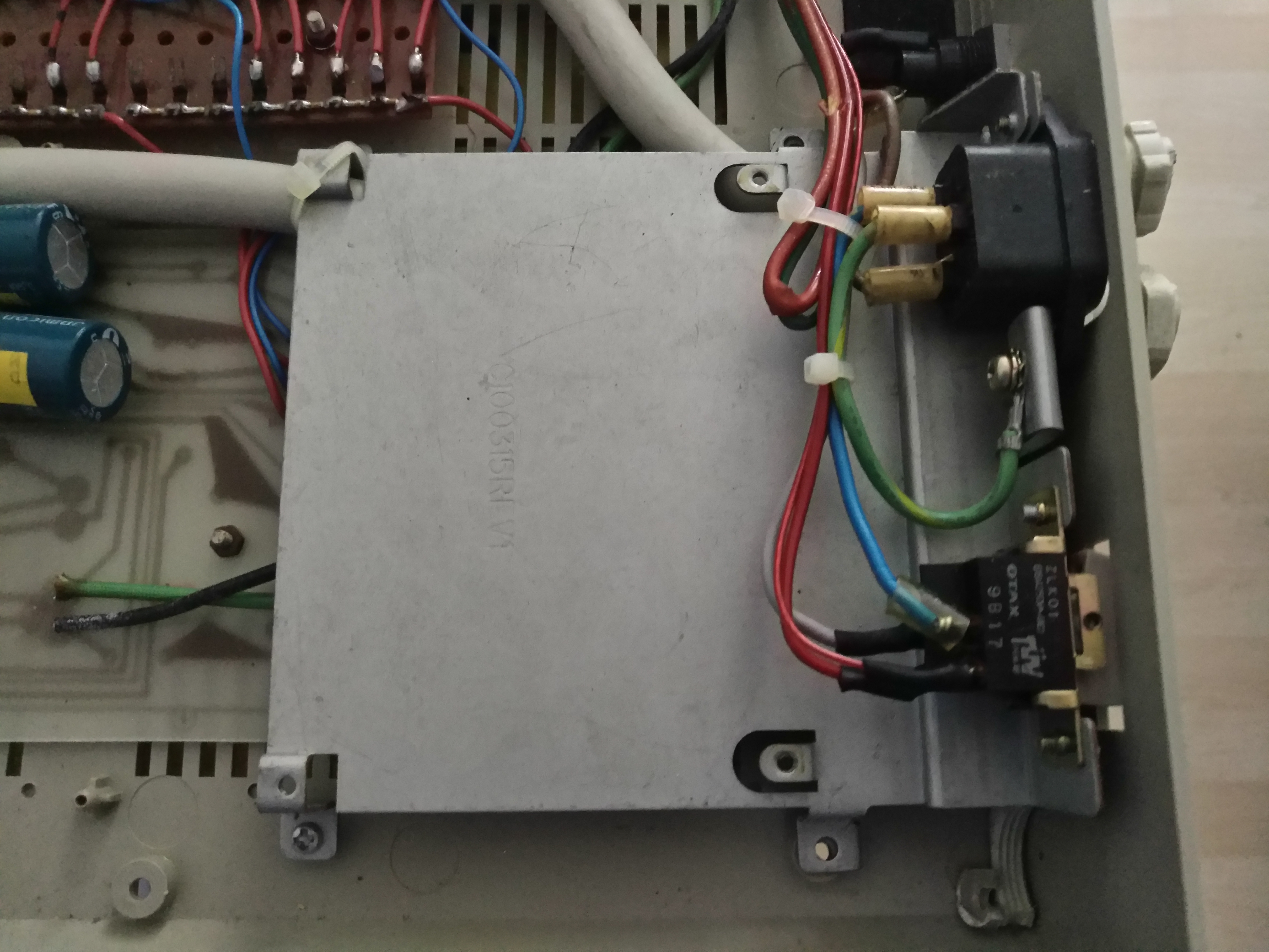

Vom ursprünglichen ATARI ist lediglich das Gehäuse und der Netzteilträger (Ein-/Ausschalter und Kaltgerätebuchse) noch übriggeblieben.

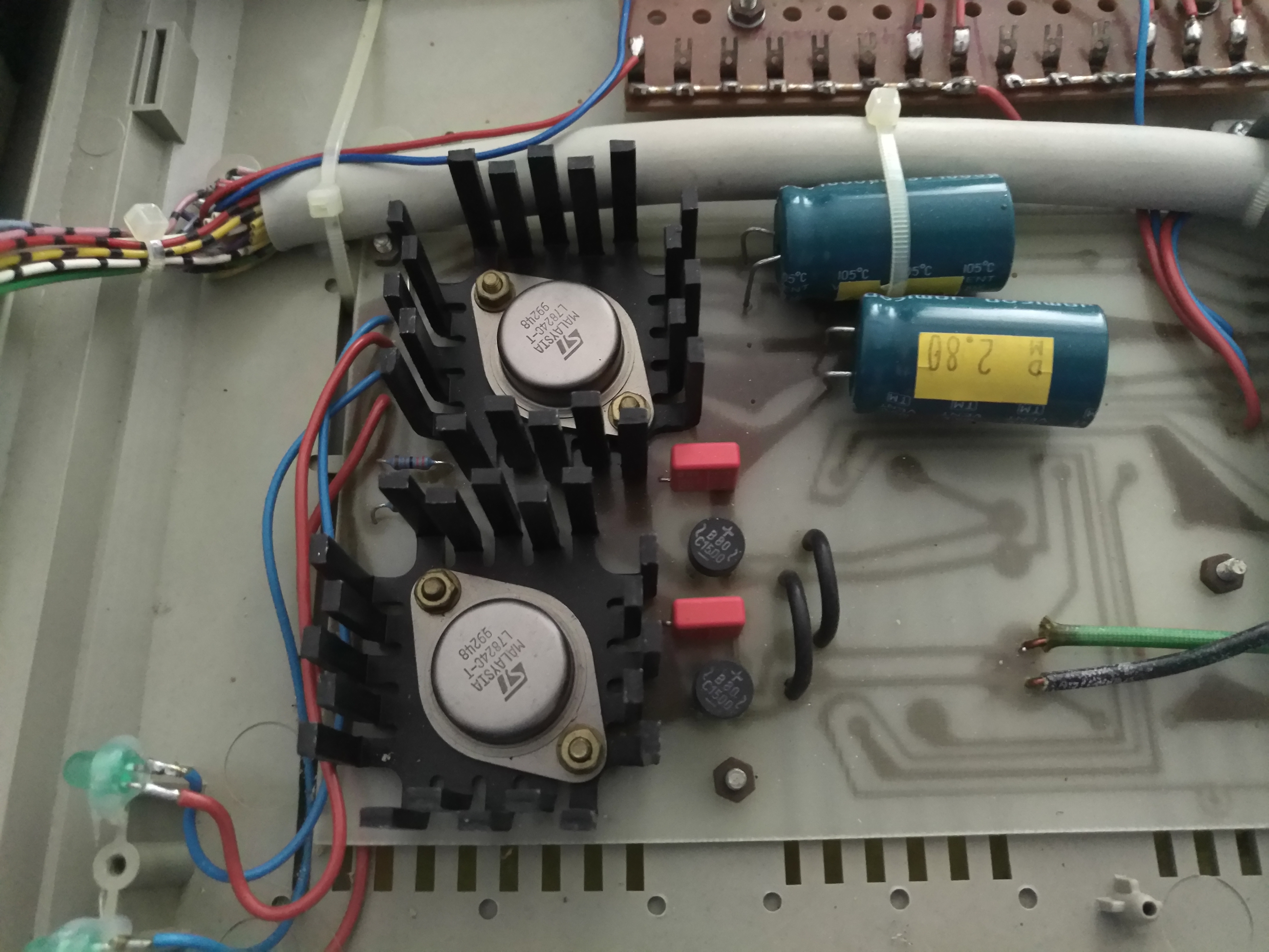

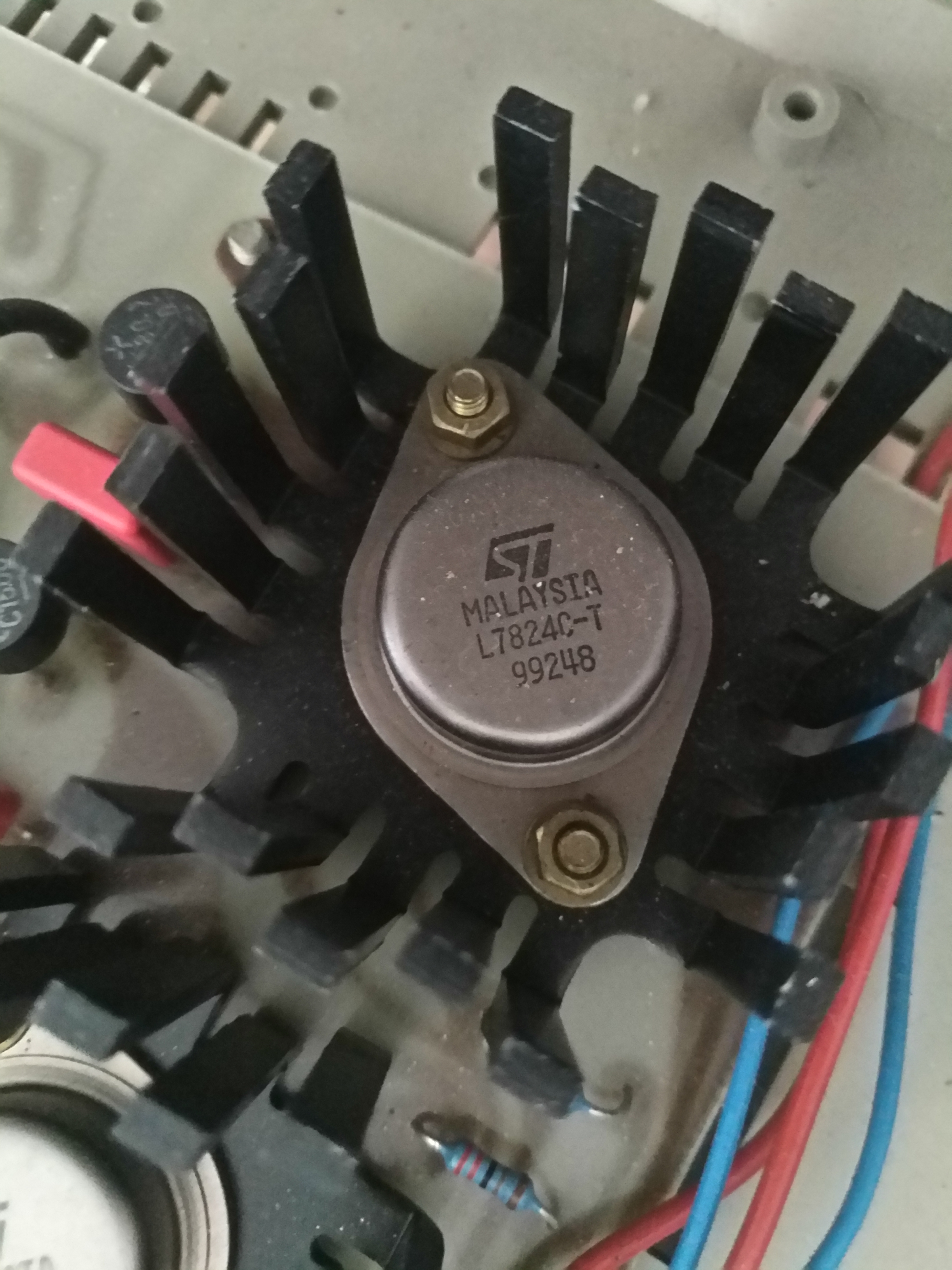

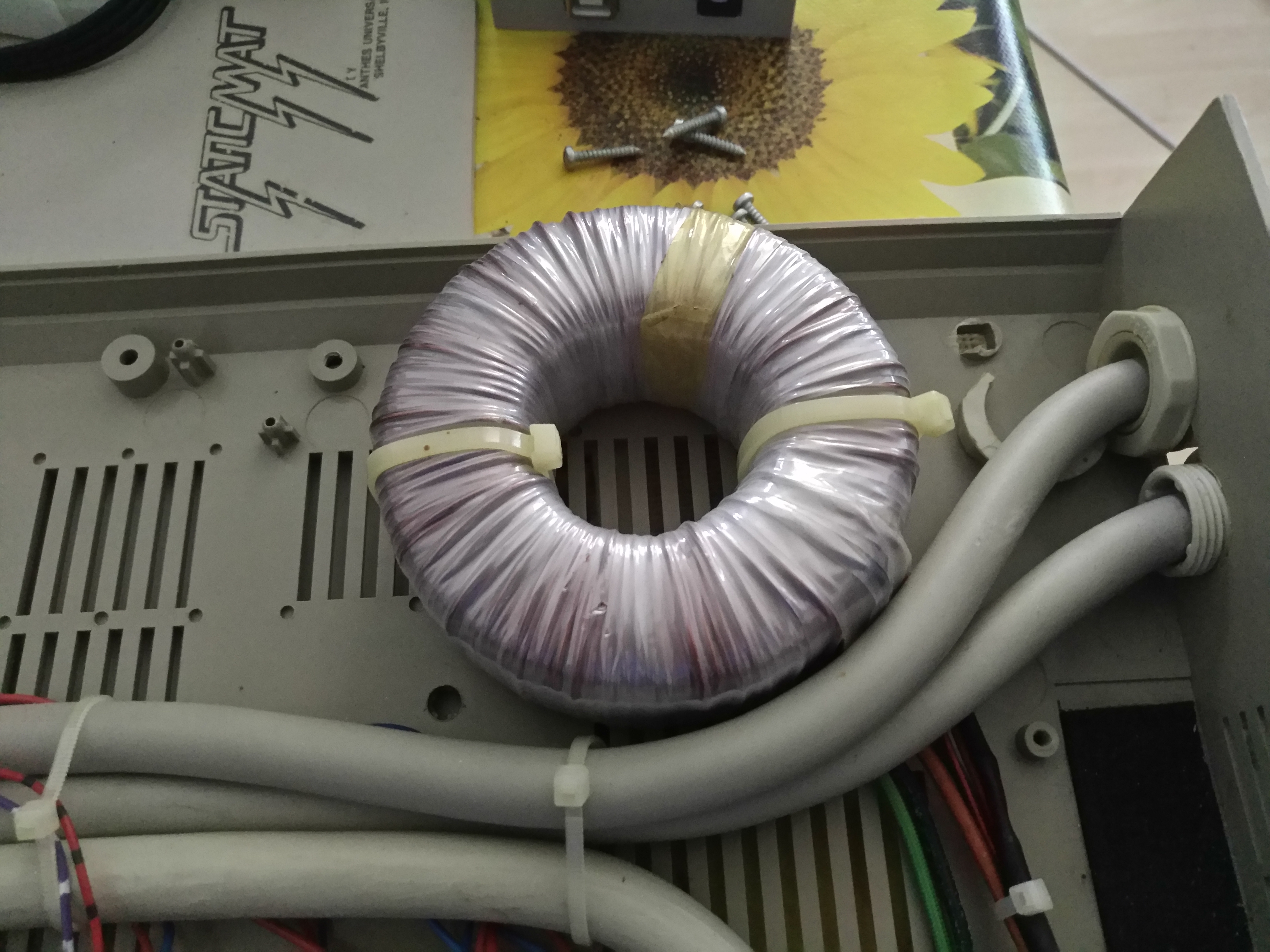

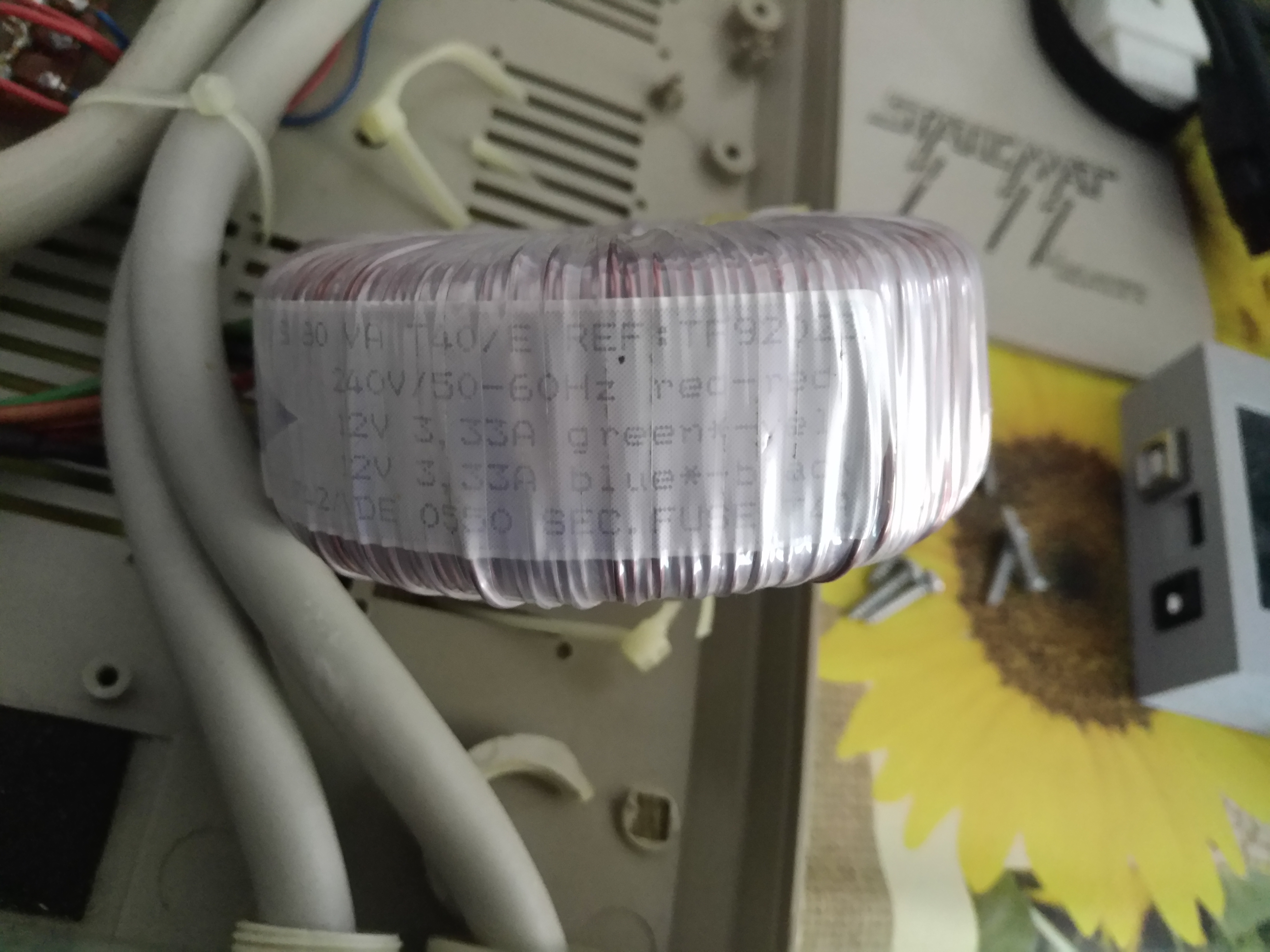

Das Original-Netzteil selbst fehlt und wurde durch einen Ringtrafo 240VAC -> 2x 12VAC/3,33A ersetzt,
welcher mit 1x 12VAC über zwei Graetz-Brücken gleichgerichtet und dann mit 2x Stück ST L7824CT Spannungsreglern auf 24 Volt DC stabilisiert wird.

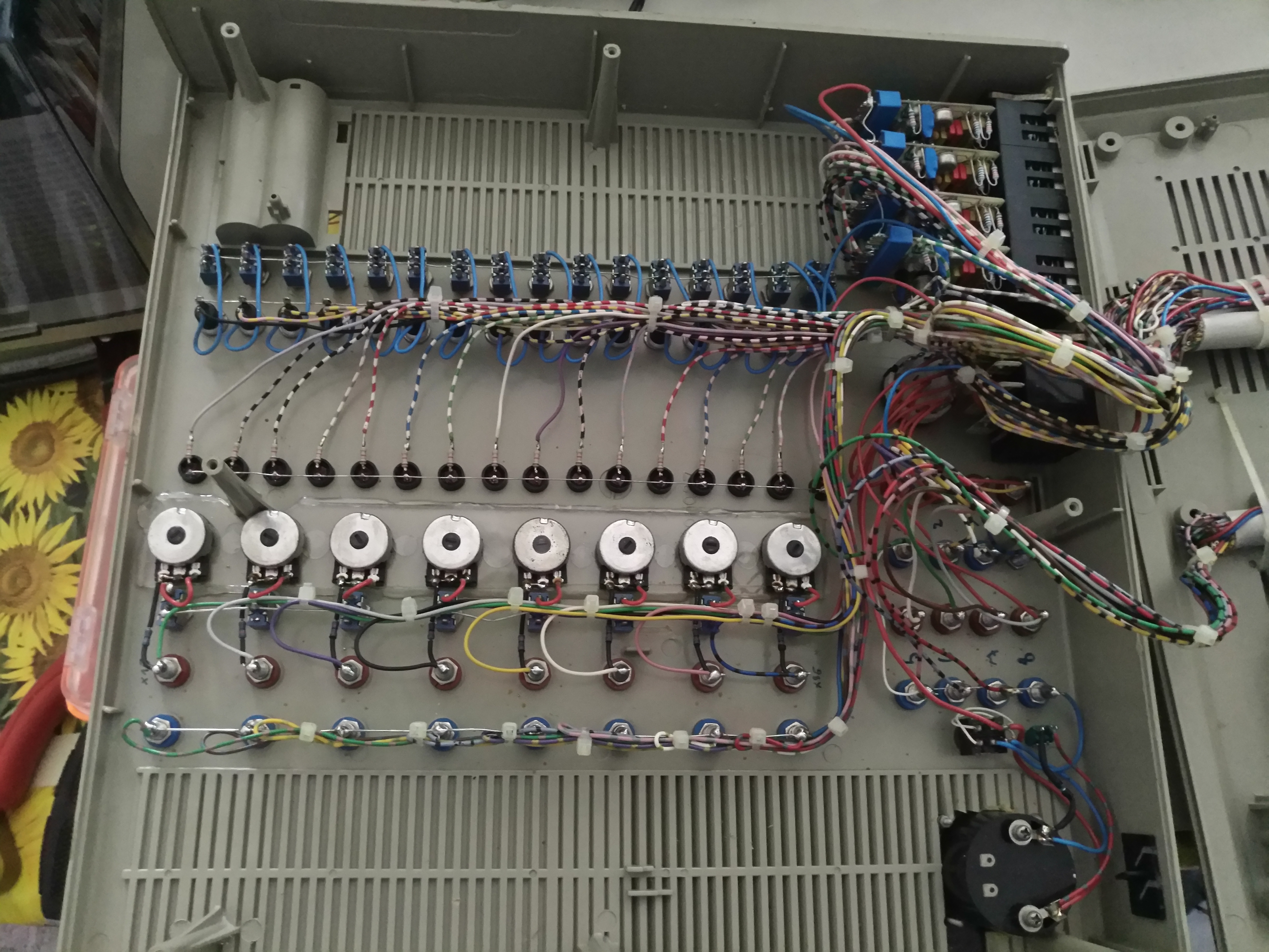

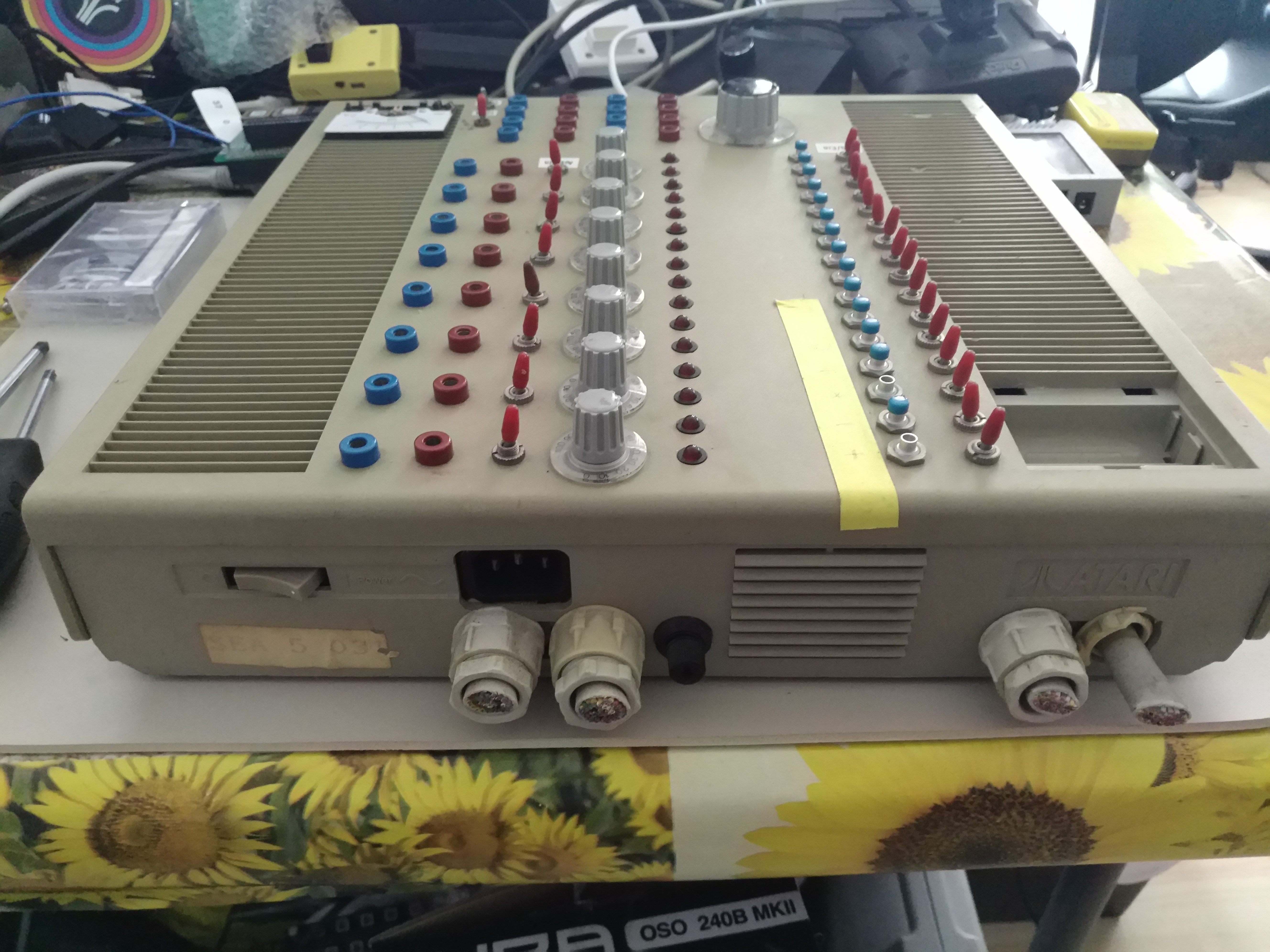

Auf der Rückseite befinden sich vier separate, abgeschnittene, dicke (ca. 15mm Durchmesser) Kabel mit geschätzt etwa je 32 Adern (intern werden nicht alle Adern verwendet)

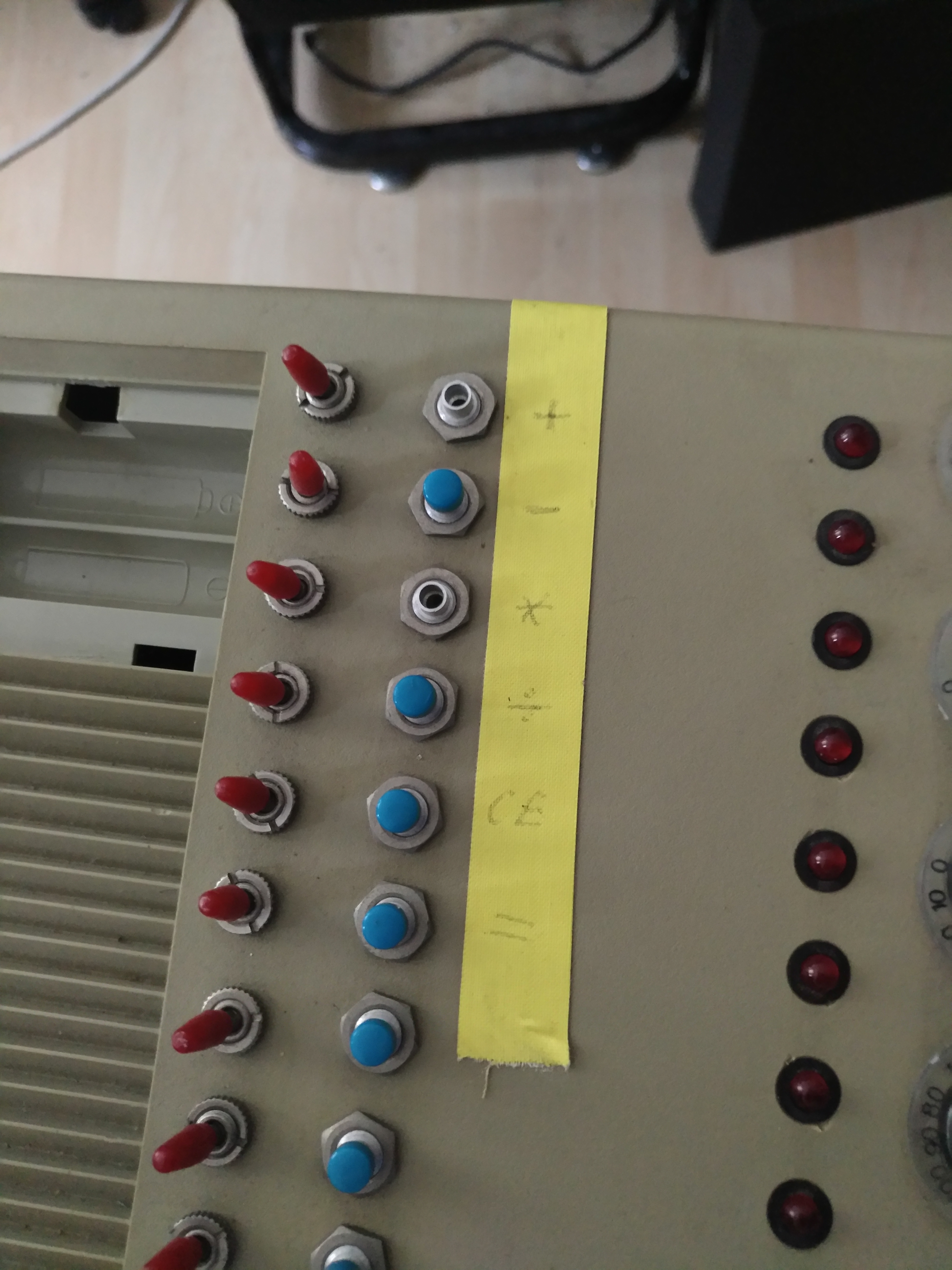

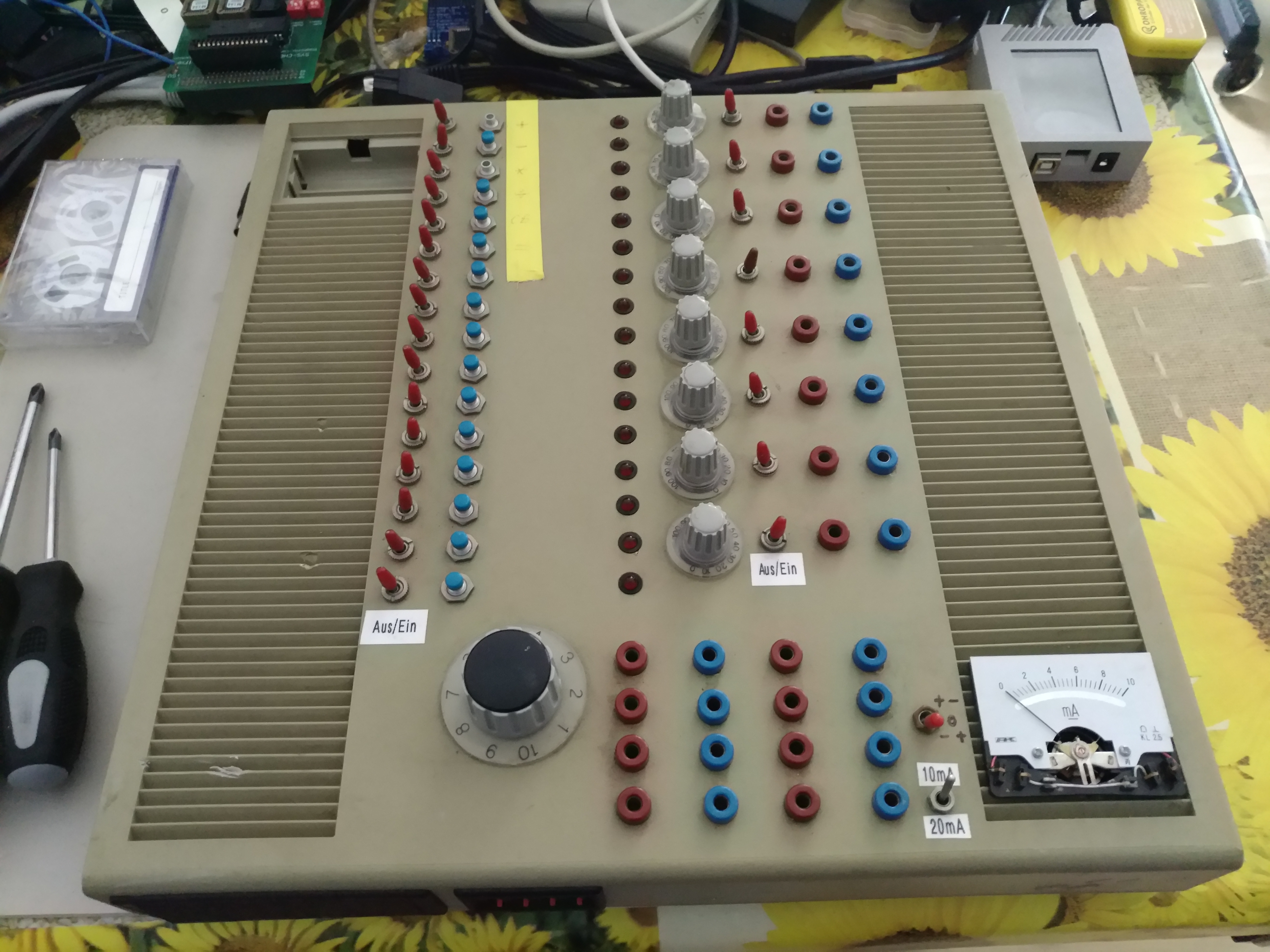

Dazu kommen dann 16 Kippschalter, Drucktaster und roten LED´s, sowie den 8 Potis und Kippschaltern und div. rote und blaue "Bananenbuchsen" 😉.
Interessant dabei ist auch der große Drehregler (mit den Positionen 1-10), dazu komme ich gleich noch....
In der Front vorn gibt es dann noch eine 4 stellige rote "7-Segment-"Anzeige und einen 4-fach Zahlenencoder...
Wofür das analoge mA-Instrument sein sollte, ist mir schleierhaft (gerade auch weil es da nur um 10-20 mA geht :?).
Interessant ist auch, dass an den oberen sechs Kippschaltern und Drucktastern die Zeichen "+" "-" "*" "/" "CE" und "=" stehen 😉 (siehe letztes Foto)
Wenn ich jetzt also mal Resümee halte, was wir da so haben, würde ich "wage" folgende Vermutungen anstellen:

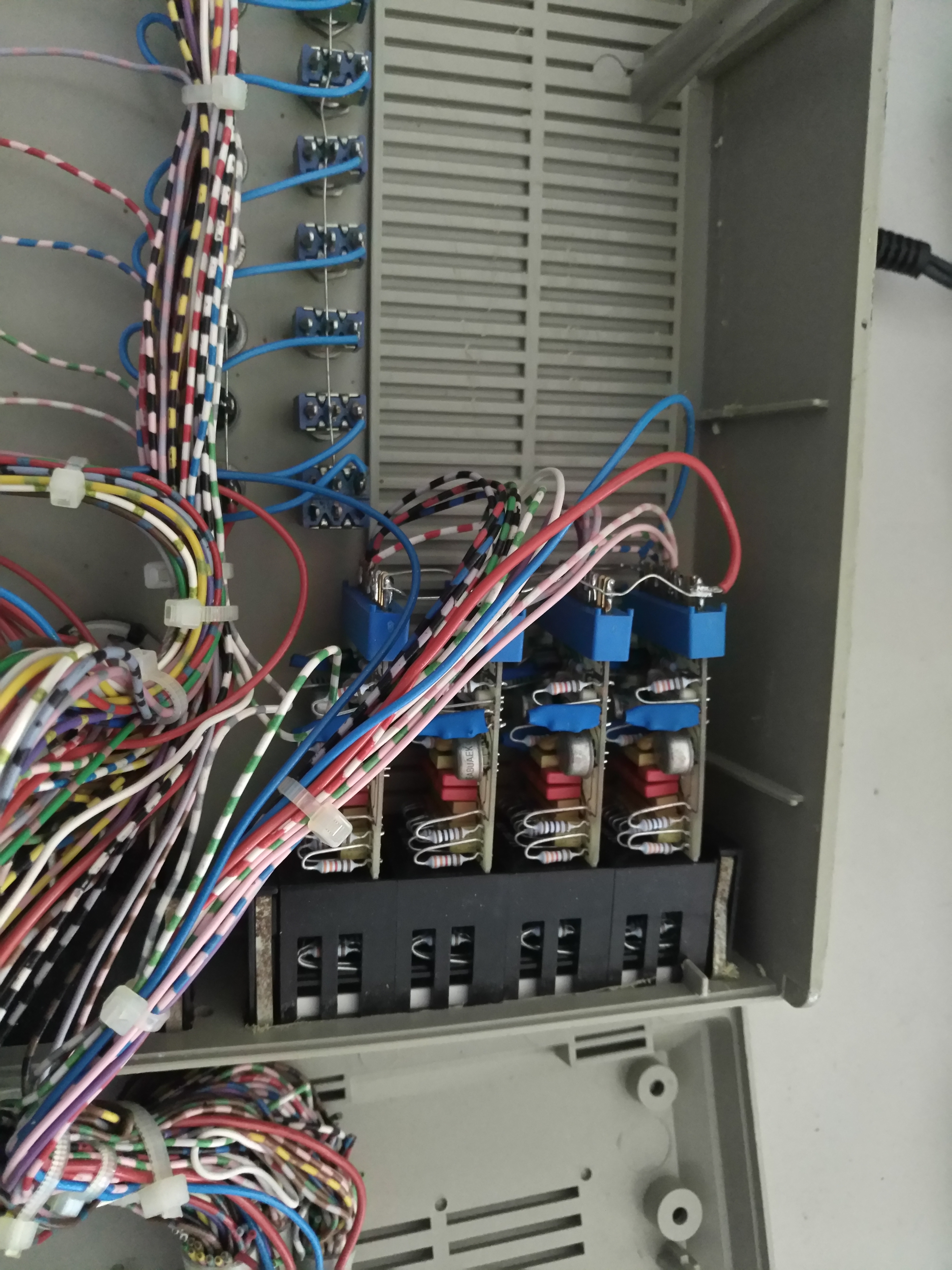

Das Gerät könnte evtl. mal ein Projekt (Uni, Abi, "Jugend forscht" whatever 😁 ) gewesen sein, um die Funktion eines mechanischen ("Taschen"- oder besser gesagt "Tisch-")Rechners auf Relaisbasis ?)
in den simpelsten Funktionen nachzustellen.
Die internen 24Volt Gleichspannung und massenweise rausgeführten Kabel könnten der externen Relaissteuerung gedient haben.
Ich könnte mir vorstellen, das diese evtl. sogar eine größere "Zahlenwand" (Glühlampen hinter Milchglas mit entsprechenden Zahlen darauf oder so 😉)
angesteuert haben.
Für einen "mathematischen Zweck" sprechen m.M.n. auch die Zeichen auf dem Aufkleber "+" "-" "*" "/" "CE" "=" bei den ersten 6 der 16 Tasten.
Die restlichen 10 Tasten in der Reihe könnten dann die Zahlen "1" bis "10" gewesen sein.
Auch der Drehregler mit den zehn Positionen 1-10 (oder anders gelesen: 0-9) deuten darauf hin.....
Wofür allerdings dann die 8 Potis gewesen sein sollen, keine Ahnung.....
